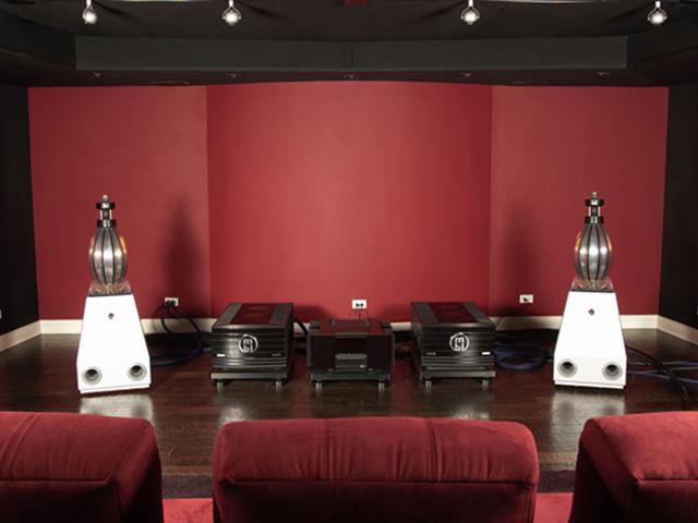

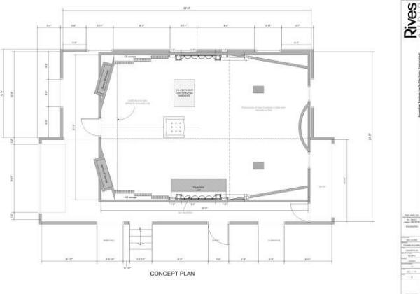

    Hình như anh cũng đã trả lời cho câu hỏi này vì đây chính là một tấm tán âm uốn cong, một kỹ thuật tán âm đặc biệt do Rives Audio thiết kế. Kỹ thuật này các chuyên gia Rives Audio đòi hỏi thi công rất công phu với 16 lớp ván ép mõng ghép vào nhau và được uốn theo một độ cong chính xác theo công thức đo đạt riêng của các chuyên gia Rives Audio. Vì thế nên ở VN hầu như không thấy các phòng nghe như thế này nhưng trên thế giới rất nhiều các audiophile đặt hàng Rives Audio thiết kế phòng nghe theo theo kỹ thuật tán âm này
    Ở phòng nghe Đông thành có cái hay mà em rất thích là sự kết hợp giữa kỹ thuật thiết kế phòng nghe của Rives ( phương Tây ) và màu sắc phương Đông rất hài hòa từ màu sắc đến các họa tiết ( Màu đỏ theo phong thủy tượng trưng cho sự hạnh phúc và sung túc ). Và như câu hỏi của anh, theo em phòng nghe này đạt cả hai yếu tố mỹ thuật và kỹ thuật.
    Về hiệu quả thì theo cãm nhận của em phòng nghe này có một sân khấu trình diễn rất rộng và có chiều sâu, âm hình chi tiết rất thú vị. Khi nào công tác vào Nam anh ghé nghe thử nhé
    Một số hình ảnh về mẫu thiết kế theo kỹ thuật tán âm rộng và một số phòng nghe mẫu trên thế giới

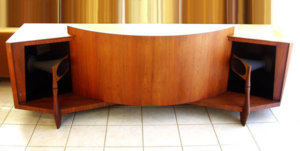

    cái vầng trăng non này JBL đã làm từ thời Paragon :D
