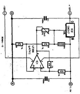

    Hình em nó đây ạ
    Nếu dùng nguồn đôi thì lắp 2 mạch y chang, nguồn (-) thì cấp cực ngược lại thôi khỏi phải lăng tăng thiết kế con LM337 dùng cho nguồn (-) cho mất công

    Xin lỗi em không hiểu ý bác ? nhưng em thấy điện mà cấp ngược lại như bác nói thì nó kỳ kỳ sao sao ấy.

    Ampli OK Calikim chắc là hàng bên hông Chợ Lớn (?), Bác cứ thay toàn bộ Opam bằng con NE5532 (nhiều tiền hơn thì thay bằng LF353). Nguồn công suất thay tụ lọc bằng con tụ 33.000- 47.000mF, thay Di-ot cầu 30A (hình vuông). Thay Cặp Fet xịn khoảng 100k/Cặp, nếu mạch công suất bác xài Fet thì theo tui chỉ là Fet rẻ tiền (dỏm thui). Phần nguồn đôi 15V cung cấp cho phần Pre, mic, . . . thì dùng mạch tôi đã giới thiệu trên
