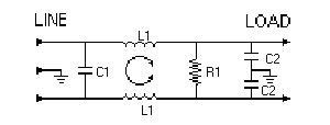

    Dạ, đo không được đâu bác vì mình không mô phỏng được tải thay đổi tức thời, vậy em thử phân tích kết cấu 1 cục lọc nguồn nha, mời bà con xem hình bên dưới :
    Ta có thể dễ dàng thấy nếu có 1 xung nhọn hay sốc gì đó trên nguồn đưa vào sẽ bị triệt tiêu nhờ 2 cuộn dây cuốn đối xứng nhau ( cái này tương tự nguyên lý dây tín hiệu ballance ) , thậm chí xung cao tần sẽ được 3 cái tụ triệt và đưa xuống mass trước khi vào dàn máy.
    Vậy lợi điểm dễ thấy nhất là các sóng cao tần dạng radio sẽ được lọc bỏ sạch sẽ, do đó các fan dùng lọc nguồn thấy tiếng êm ả hơn là chính xác.
    Tuy nhiên xét trường hợp bộ dàn cần rút 1 dòng tức thời khá lớn ( ví dụ như khi chơi rock hay giao hưởng đùng đoàng :D ) thì 2 cuộn dây ngược nhau này sẽ trở thành 1 cái điện trở khá lớn khiến cho dòng điện đi qua được " êm ả " hơn, ái chà chết là chỗ này đây .
    Ngẫm nghĩ 1 hồi em lại thấy : tại sao máy mình cần rút dòng lớn vậy tụ nguồn trong máy để đâu ??? à thì ra mình đánh tầng dưới và trên bằng ampli đèn 845, 211 có tụ nguồn giá trị nhỏ xíu, vậy khi cần kêu to tức thời nó rút nguồn từ tụ không đủ, bèn rút nguồn từ biến áp , mà biến áp thì rút dòng từ điện nhà thông qua cái cục lọc nguồn này đây, thế đấy vấn đề của em chính là chỗ này các bác ạ.
    Vậy em xin tự kết luận là muốn cục Lọc nguồn có tác dụng tích cực, ít ra dàn máy của ta phải tự túc được phần nguồn cho dư dả đã, như ampli bán dẫn chẳng hạn, có tụ nguồn cực lớn tới cả trăm ngàn Muy, hay ampli đèn Hãng đời mới ( nhất là đồ anh Ba ) thường dùng tụ lọc lớn cỡ vài trăm Muy. Nếu không được như vậy thì xài điện trực tiếp cho rồi, thà chịu noise 1 tí còn hơn nghe bộ dàn mơ ngủ ...
    Em nông dân quê mùa xin giải thích nôm na vậy, mời các bác ném đá ạ.
    Thân mến.

  15. BachDuong
    BachDuong Moderator
    2/12/05
    4.998
    876
    Hanoi
    Ấy, nôm na thì được nhưng đừng nôm na quá thế, bớ cái lão Điền Bá Via kia :)
    Em thì cứ công thức Q = 1/2 C*V*V ra mà tính.
    Cái ampli 211, 845 của anh Via thì chạy áp cỡ cả ngàn volt nên tụ chỉ cần 20uF thôi cũng cấp được năng lượng cỡ xấp xỉ 1 ông Joules rồi
    Còn cái ampli bán dẫn thì cao áp có 3 chục volt thôi nên cần tới 20.000uF mới được 1 ông Joules.
    Mà trung bình thì cứ 1 ông Ămpe thì cần nửa ông Joules cho nên ampli 211 chỉ cần 20uF lọc nguồn là oánh uỳnh uỳnh vì có khả năng cấp dòng đỉnh tới tận 2 A, vô tư!
    Cái ampli của anh Tàu dùng tụ trị số to là do anh ấy hay chơi bài ăn gian quấn nguồn thấp rồi nhân bội áp nên mới phải chơi tụ to gỡ lại.
    Em thiếu thực tế hay lý thuyết suông nên cũng chỉ nôm na như thế thôi ạ
    http://hyperphysics.phy-astr.gsu.edu/hb ... apeng.html
    kuala likes this.
