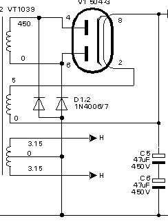

    Hôm sau, trên forum bị một bác gặng hỏi: “sơ đồ mạch nguồn ? ông tả kỷ lưỡng cái tăng phô nguồn về kích thước, cân nặng, quấn ở chợ Nhật tảo phải không? giá tiền bao nhiêu?” …và phán luôn: “thay nguồn khác”. Cả buổi tối hôm sau, tôi tháo tung bộ nguồn, lắp lại mới cục to hơn nhưng .... vẫn là Nhật tảo. Kết quả: vào 340V ra cũng 340V, vậy là hết thuốc rồi (lòng than thở Nhật tảo ơi là Nhật Tảo, sao mày không giống Nhật Bổn một xíu nào !!!)
    Tôi cũng nhận được vài lời chỉ dẫn cách thức thử nguồn như: cắt bỏ thử đường B+ cho 1 kênh, xem B+ có lên được ko; thử dùng diode thay đèn valve xem sao; không nên làm lung tung lên; vừa chỉnh đốt tim 2A3, 6DJ8, vừa giải quyết hum...cộng với sụt áp B+ 40V, 80V ..vân.vân..và..vân.vân..; tập trung giải quyết vụ B+ cho đúng đi đã, mạch đốt tim có sai chút đỉnh thì dễ giải quyết thôi .

    Được người bạn (PC-Chip) cho mượn biến áp nguồn trong thời gian chờ quấn cái mới, kết quả bất ngờ là ….. nó ù lớn hơn (buồn hơn nữa là trong khi xoay xở thì vô tình tôi để B+ chạm mass và con đèn nắn 5U4G hình quả lê do bạn Via cho mượn đã không thể về nhà nữa – vì rụng râu).
    Ông bạn Gà Mờ đến, chả nói một lời, rồi lục tung khắp nhà....mod mod... hàn hàn.... ối giời ơi cái ù 10 phần nó giảm đến 7 phần, cách làm là dùng mạch lọc R-C: trước khi qua tụ lọc 100uF ta mắc nối tiếp 1 tụ 68uF và một con trở 100ohm (kiểu nguồn bậc thang);
    Vẫn còn e lệ !
    Mạch L-C vô dụng vì cuộn Hoàn cầu không có tác dụng như choke được. Ra về Bác Gà không quên nhắc nhở :

    Bác tham khảo mạch sau :

    1.Nếu cuộn 6.3 V không quấn có điểm giữa thì chân 2 diod kia đấu thẳng xuống mass
    3. 2 đầu ra của 6.3 V nối với 2 con trở 100 Ohm , 2 đầu còn lại của 2 con trở đó cũng xuống mass luôn .
    Đúng không các bạn ?

    Em có nhờ mấy member bên Nhật bổn dịch hộ bác Duybom mấy dòng chú thích lằng ngoằng trên sơ đồ, đại ý là :
    1- Nếu vặn hết volume mà vỡ tiếng thì có thể bỏ tụ thoát catod đèn 6SL7
    2- Nếu kiếm được trở cathod cho đèn 2A3 công suất cỡ 20-30W thì tốt hơn.
