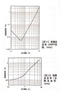

    Thưa toàn thể các bác!
    - Nối tiếp sự nghiệp của anh mimozalq cùng với sự giúp sức của anh em thành viên VNAV Sài Thành.
    - Một pre đơn giản hiệu quả và thành công cao. ( đã thử, đã làm)
    Nay em xin trân trọng gửi đến tất cả các bác dự án Pre “VIFET 2SK79 chào xuân 2017”
    Giới thiệu qua một số hình ảnh của tạp chí Nhật bản như sau:

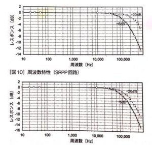

    Tiếp tục hình ảnh của tạp chí Nhật bổn

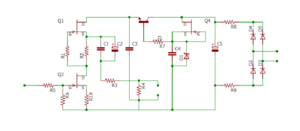

    Và đây là Schematic để các bác, các cụ cùng chém:

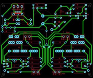

    Layout sơ bộ như sau mời các cụ bóng bàn, cho ý kiến:

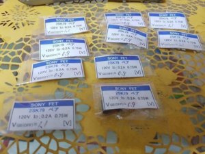

    Em hóng con này....mà Bác chủ cung cấp luôn 2sk79 không vậy..? :eek:

    Q1 nếu không là 2sk79 thì đường xuất nên chuyển xuống dưới con Rs của Q1 khi đó sẽ nghe đúng chất âm 2sk79(Q2) và nhiều hài chẵn hơn.

    Dạ! Có 2sk79 em mới mạnh dạn mở topic này ạ!

    Bác cho em hỏi 2sk79 có xịn không bác?

    lão cho tý hình 2sk79 lên đi cho xôm nào. anh em hóng xem xem :D

    2SK79 thiệt rởm dễ phân biệt lắm mod ơi. cấp B+=100v mà nó vẫn hoạt động tốt => đồ hịn vì jfet tín hiệu ngoài nó ra chưa con nào chạy được đến áp đó.

    Trở kháng ra phụ thuộc vào Q1 cho nên không thể xuất ra cực S của Q2 được các thánh nhá

    Layout của cụ em nhìn thấy còn sơ bộ quá, em có góp ý các nhánh đi mass cần chuẩn hơn để tránh ù ẹt và vì mạch sử dụng ít linh kiện nên cần chú ý đến chân cẳng tụ trở để anh em có thể tối ưu theo ý muốn.
    Nguồn nuôi sử dụng thế nào cũng chưa thấy đề cập, mà vụ này khá quan trọng để có con pre đỉnh ah.
    Chúc thành công.

    Vâng đây chỉ mới là sơ bộ. Tiếp thu ý kiến củ bác đẻ đưa ra layout tối ưu nhất
    Vì yếu tố kĩ thuật phải có sự bàn bạc góp ý của nhiều người đẻ em tông hợp.

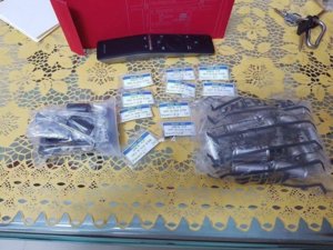

    Dạ thưa anh! Yên tâm MuiHex có cả đống

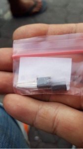

    Ngày trước anh mimozalq cũng vì thiếu con này mà gác lại. Ghét mặt em săn lùng từ bạn bè bên bển gửi về bao bác xài thoải mái

    Ok thấy lão khăn gói hẳn hoi chỉnh tề vậy
    Match ap 120v mà sống nhăn răng thế kia chắc là hàng xịn rồi
    Anh em đâu rồi mai xuống cướp đê =>> mỹ xuân thẳng tiến haaaa :D
