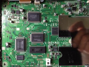

    Các bác cho em hỏi em vừa mới tậu được cái đầu PS1 đời 5500 nội địa (100 V) để Mod nguyên nó là đầu chơi games, không có phím Play, Stop… gì cả mà chỉ có phím open để mở nắp ổ đĩa. Giờ làm thế nào mà dùng nó để Play, Stop…đĩa nhạc được đây.
    Các bác xem hộ em trên mạch điện này thì con Clock nó nằm ở đâu.

    Bác mua cái tay game sony PS1 của nó luôn là có đầy đủ chức năng play, stop, next....
    Đời này không thây có con clock nó khác đời 1000, Bác dỡ tấm chống nhiễu lên thì bên dưới còn có con opam, transitor muting, có thể mod con OPAM này hoặc thay tụ nối tần quanh khu vực con opam hoặc nối trực tiếp từ chân con AKM cũng được, nhổ muting....

    Nó vẫn còn chip AK4309 24 chân và con thạch anh kyocera 67.737 thì vẫn nghe ngọt bác ạ.
    Cứ câu dây ra tụ và trở 22k, làm cái jack rca nghe tạm.

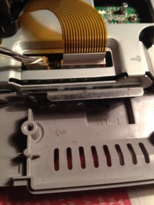

    Các bác cho em hỏi cách tháo cái dây cáp ổ đĩa CD PS1 ra khỏi bo mạch. cầm "kìm" rút lên hay .....để khi cắm vào nó không bị hỏng.

    Em thì cứ dùng tay kéo ra, làm vài chục lần mà chẳng sao cả. Mà giờ thì chắc bác cũng đã tháo ra cắm vào vài chục lần rồi. :mrgreen:

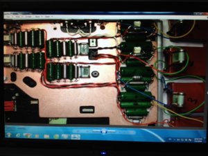

    Các bác xem tại sao ông Tây Mod PS1 ông ấy nối nhiều tụ thế kia

    Thấy máy quen quen hiiii, bác cứ thao nhẹ không sao cả, PS1 đời RCA (1000,3000,5000) thì mới phải mở chốt.

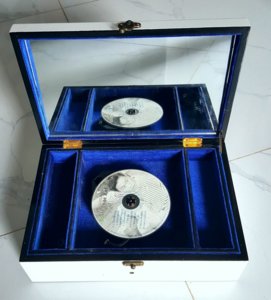

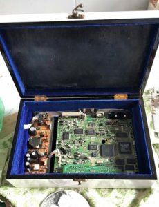

    Con PS1 của e mới ra lò ạ, mất 2 ngày lễ của e, đau lưng quá :D

    Bác cất cây Ghita và cặp dò người đẹp rồi mở nắp hộp ra cho em xem với

    Bác show hàng cho ae chiêm ngưỡng đi! Chứ đóng nắp thế kia làm ae tò mò quá... Nhìn chân kia chắc người đẹp rồi!
