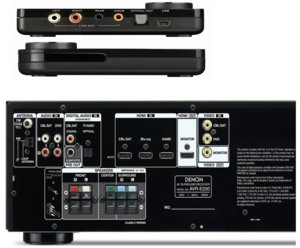

    bác xem, với cái soundcard và cái AVR như trên,
    1. Muốn xài DAC của soundcard thì phải đấu các ngõ line out vào Audio in của AVR, nếu thế thì sao để nghe 5.1 được vì mình chỉ thấy ngõ vô cho L-R và Sub, còn Rear thì ko có???
    2. Muốn xài DAC của AVR thì đấu Optical của soundcard vào Opitical của AVR, nhưng như thế muốn dùng DAC của AVR nghe nhạc 2 kênh (phân tần cho 2 kênh) thôi thì sao?
    ...haizz...:( em thấy sao mà rắc rối wa', em đọc miết mà chẳng hiểu tường tận đc, các bác giúp em nhé ;(

    1. Có soundcard hay --> bỏ cái receiver này mua cái khác
    2. DAC của con AVR này nghe nhạc 2 kênh rất ẹ --> bỏ cái receiver này mua cái khác
    "Tất cả trong $250 new" thì không yêu cầu cao được.
    nếu vẫn muốn giữ cái AVR này
    1. Xài DAC của soundcard --> mua thêm cái AVR nữa :p hoặc set virtual 5.1 trong AVR
    2. Vẫn cắm Optical in: vô menu AVR set downmix xuống 2.1 là xong.

    hix hix, vậy là phải dục cái AVR ah, thui, mà để coi fim cũng tạm đc, chỉ cần âm thanh surround ko cần chi tiết mượt mà lắm, kím cái Ampli 2 kênh thui vậy.
    Cơ mà chuyển đổi cách sử dụng giữa DAC của soundcard và DAC của AVR mình làm như trên có đúng ko bác nhỉ?

    Em đã tư vấn ở bên kia cho bác rùi, túm lại nếu bác không muốn bán cái âm ly của bác thì lên tách bộ hai kênh ra. Mua thêm một cái âm ly 2 kênh khác như bác mtbc đã tư vấn giúp, chứ a chung như vậy chất lượng không lên được đâu ạ. Vì cái âm ly 5.1 của bác hơi lạ, lần đầu em thấy âm ly 5.1 audio in chỉ có hai cổng L R, với 250$ em sẽ mua một con nội địa sẽ kha khá đó bác.

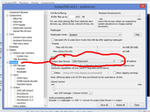

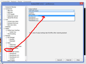

    nhờ các bác giúp e tí. e dow FB2k 0.8.3 plus + special+ ASIO về sao em không out được aiso vậy

    Soundcard của bác có hỗ trợ asio và bác đã cài driver asio rồi ạ?

    e đã làm nhu bác phần out mình chọn cái nào vậy

    e dùng usb m2tech hiface two ạ

    e đã làm nhu bác phần out mình chọn cái nào vậy[/quote][/quote]
    Còn phải chỉnh thêm gi nữa không hả bác
