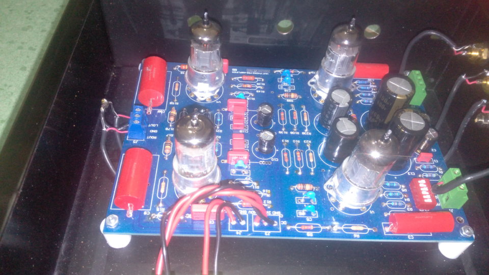

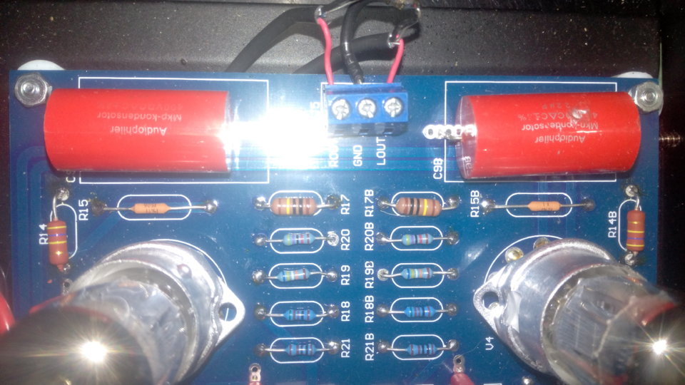

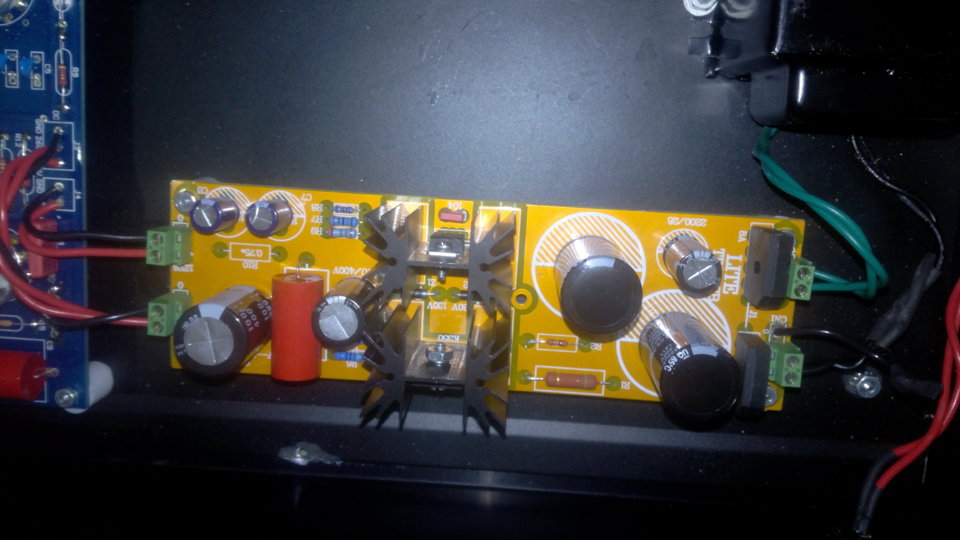

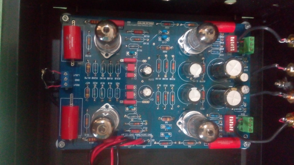

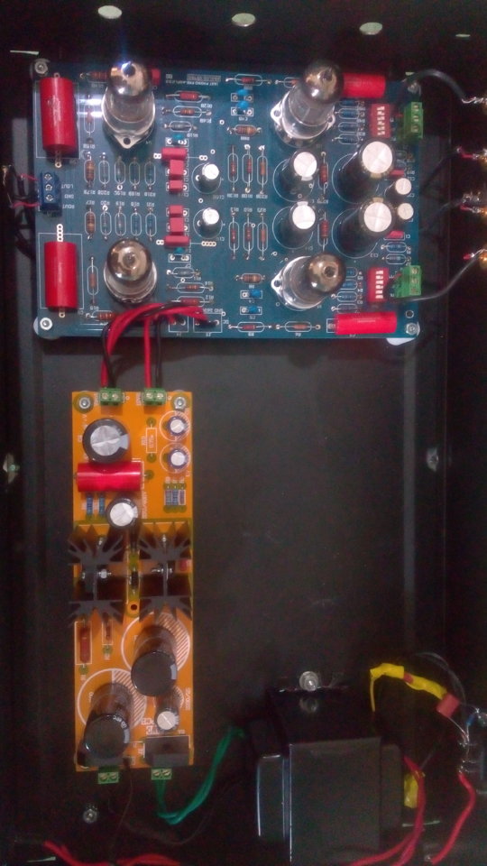

Nhờ các cao thủ ạ. Số là e có 1 cái phonno của 1 thằng tây nó diy, chạy bóng 4004, mm và mc. Dải cao hơi cao( có thể gọi là hơi chói) tiếng bass gần như ko có. Bây giờ muốn tiếng bass lên thì fải thay cái gì ạ. Vài hình ảnh cho các bác xem giúp ạ.
Bạn phải vẽ sơ đồ cụ thể ra mọi người mới dễ nhìn dễ góp ý. Còn chụp hình như thế ngay đến tên của bóng còn không thấy làm sao góp ý được
Dạ, cái này thằng tây nó diy theo mạch có sẵn. E mù tịt về khoản này nên fải chụp như vậy ạ. Phonno chạy bóng cv4004 bác ạ.
